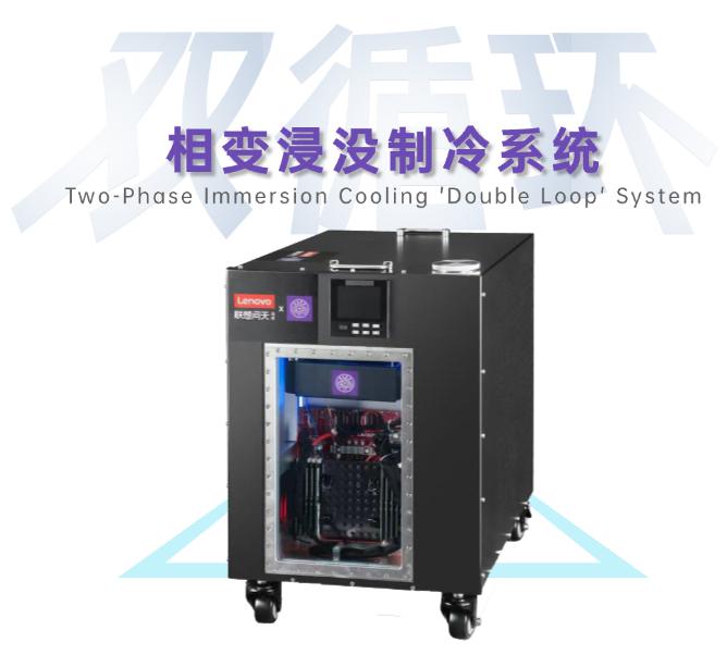

采用“双循环”相变浸没制冷系统的服务器所在的浸没式箱体
和此前提到的“飞鱼”仿生散热器(感兴趣的朋友可以点击《联想AI+丨用抱着冬瓜睡觉的原理,看“散热”的奇思妙想》)一样,“双循环”相变浸没制冷系统所在的服务器也“泡”在一个浸没式箱体之中。与“飞鱼”表面的冷却液慢慢吸收热量不同的是,在该系统中,冷却液在接触发热元件的瞬间发生汽化,吸走大量热量,变成气体的冷却液上升到顶部后,又通过冷凝器重新液化,回到设备继续循环散热。就像自然界中的水循环,水蒸发吸收热量,变成水蒸气上升,遇冷又液化成水滴落下,周而复始。

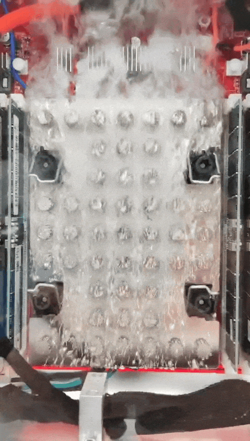

打开“双循环”相变浸没制冷系统所在的浸没式箱体,你可以看到附着于CPU/GPU之上的散热器表面,正不断地吐着“气泡”:
微孔设计
在散热器表面,存在肉眼难以看到的、密密麻麻的凹坑,冷却液在流经散热器时会被精准引导至凹坑内,瞬间汽化成气泡,吸走大量热量。
针肋设计
在微孔群上方,矗立着数十个金属立柱的针肋,通过特殊的环形沟槽设计,如同将低矮的平房改造成摩天大楼,可有效增大与冷却液接触的散热面积达60%。
针肋阵列
针肋之间的间隙,相当于为气泡形态的冷却液预留的一座座“高架快速路”,其采用“阵列”设计,让冷却液形成的气泡沿着“高架快速路”迅速撤离,避免了因气泡停留时间过长致“堵车”而形成“隔热云层”,云层一旦形成,就会像棉被般盖住芯片,让散热失效。
当工程师们将这套协同运行的“系统”注入铜铝之间,通过“微孔”、“针肋”和“针肋间隙”的协作,1000W级CPU的散热在工程层面被彻底驯服。

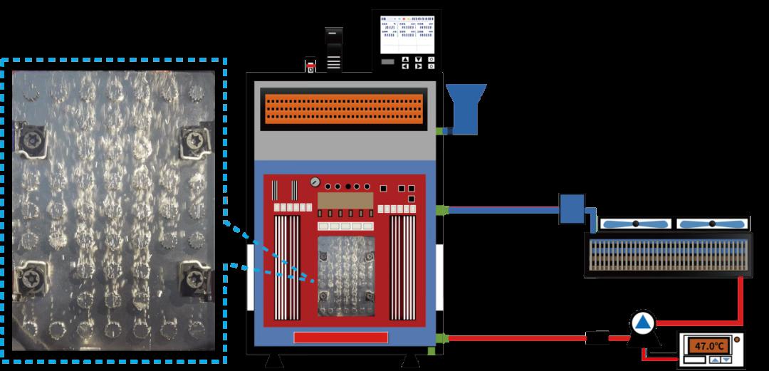

联想“双循环”相变浸没制冷系统示意图
为此,联想工程师们业界首创了“气液双相循环制冷架构”——为气体冷却液修了一条通道,将其送到外面的冷凝器“冷静”,同时又修了一条液体专用的辅助通道,让吸热后的液体冷却液“冷静”后再快速精准地回流到芯片散热器表面继续“吸热”,采用这种设计有三个好处:
及时补液:当芯片的功率越来越高时,其功耗也越来越大。此时,散热器表面的冷却液开始“咕嘟咕嘟”地冒小气泡,得益于“气液双相循环制冷架构”,促进了冷却液的流动,使得“冷静”的冷却液能马上流过来,把冒气泡的地方“补上”,进而防止某个区域的冷却液干涸,保证了散热效果。
避免气液相互干扰:这种双通道设计规避了传统相变系统中因蒸汽淤积导致的冷凝失效问题,气体冷却液和液体冷却液各自在专属于自己的通道上畅通无阻,使得气体冷却液不会挤在液体冷却液的路上形成“路障”,液体冷却液不会被乱窜的蒸汽气泡干扰或者堵住。
精准调控:配合工程师开发的“气-液相变”温控算法,可精准调控系统内气相压力及液体冷却液的温度、流量及流场分布,满足1000W级芯片散热,提高冷却液的制冷效率。
